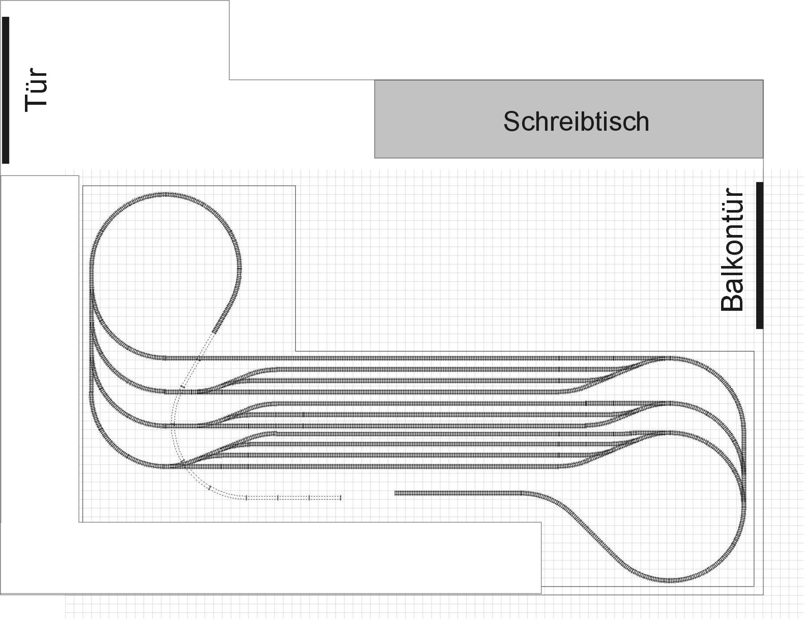

Zitat von Gerald Mandl am 16. März 2023, 17:05 UhrAm Anfang steht immer die Planung. Ausmessen des Zimmers, wie groß kann die Anlage werden usw. usw. Nach den ersten Plänen, die die Anlage wie so üblich direkt an die Wand baut, kamen mir dann doch bedenken, - komm ich denn überall dran. Ich bin ja keine 30 mehr (sondern mittlerweile doppelt so alt) und da ist die Beweglichkeit nicht mehr "unbegrenzt" möglich.
Also plante ich alles etwas schmäler, und stellte die Bahn zumindest an zwei Wänden ca. 40 cm von der Wand ab. So war ein "Verrenkungs freies" uneingeschränktes bauen möglich.
Die ersten Skizzen entstanden auf dem Papier, dann legte ich mir das Programm TrackPlanner (Freeware für Windows) zu um die Anlage genauer zu planen, und vor allem zum Schluss zu wissen, was brauchst du eigentlich an Material für die geplante Anlage.
Nach mehreren Versionen entstand die Finale Version (so dachte ich).......

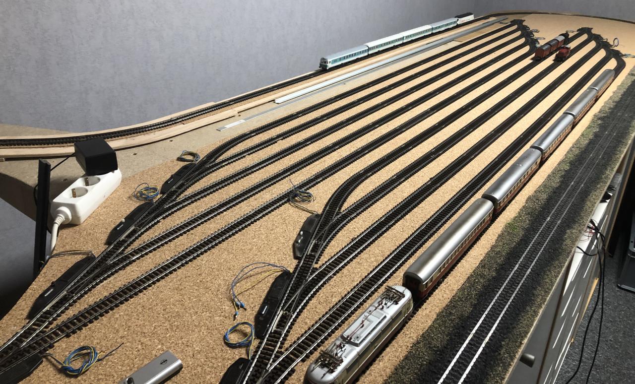

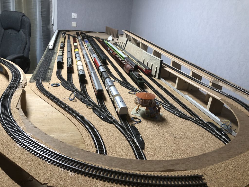

Maße: Die Anlage ist 3,95 m lang, links 2m und rechts 1,40 m - in der Mitte ist die Anlage 1m breit.Dann endlich Anfang Oktober 2021 wurde das Zimmer frei, - mein Sohn zog endlich komplett zu seiner Freundin... Das Zimmer wurde mit einer hellgrauen Tapete tapeziert - um später für Fotos einen neutralen Hintergrund zu haben. Dann wurde die untere Platte installiert. Ich habe mich bewusst für eine komplette gerade Ebene entschieden, zumindest für die untere Ebene des Schattenbahnhofs. Die darüber liegenden Ebenen werden dann ihrer jeweiligen Größe und Höhe auf einzelnen Fahrstraßen oder Plateaus individuell gestaltet.
Dann wurden die Gleise gelegt - erst einmal nur so, um zu schauen wie alles ausgeht. Und so wurde aus der "geplanten" dreiteiligen Harfe eine zwei teilige. Es kommt halt immer anders wie man ursprünglich denkt.
Zuerst verklebte ich 2mm starke Korktapete (ein sehr weicher Kork) - unter das vordere Durchgangsgleis kam 4mm drunter - damit ich für das Schotterbett etwas mehr Höhe hatte.
Ursprünglich hatte ich vor die Märklin K-Gleise zu verschrauben. Dafür hatte ich mir extra aus China schwarze Schrauben schicken lassen, aber die Geräuschentwicklung war mir trotz Kork-Unterlage etwas zu hoch. Deshalb entschied ich mich für das kleben. Dadurch konnten die Fahrgeräusche nochmals etwas gedämmt werden, da die Schienen nun keine feste Verbindung (Schrauben) mit der unter dem Kork liegenden Holzplatte hatten.

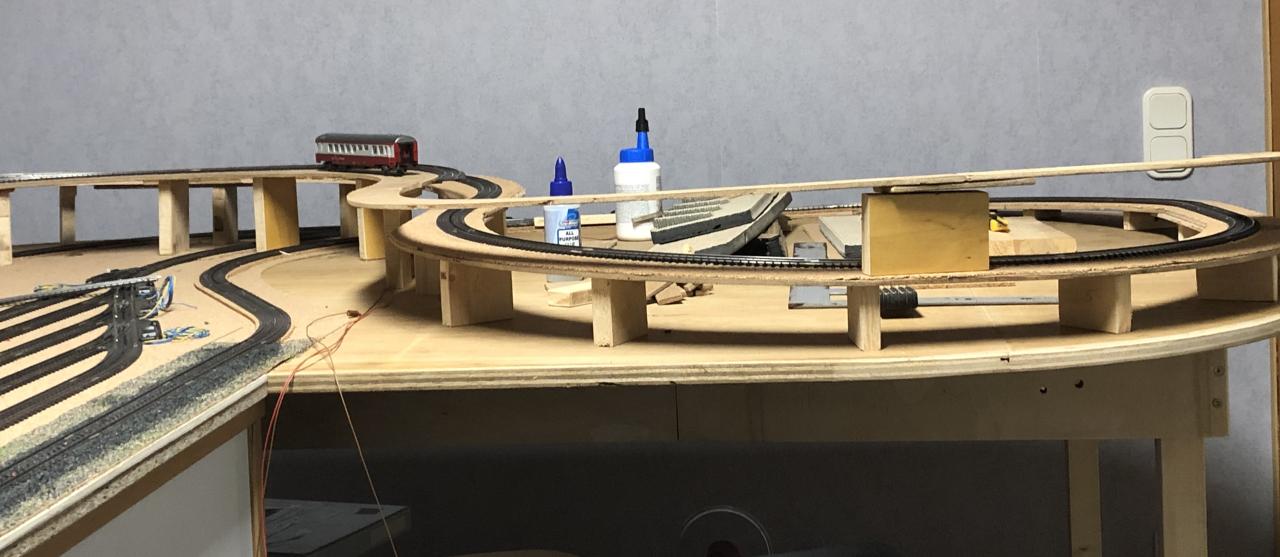

Die Steigungen hoch zur nächsten Ebene legte ich auf maximal 2,8% Steigung an. Drunter ist bei einer Gleiswendel mit Märklin K-Gleis Radius 2 nichts zu machen. Wo ich konnte peilte ich 2 bis 2,5% Steigung an, was mir auch größtenteils gelungen ist. Über 2,8% bin ich aber bis jetzt noch nicht gekommen.

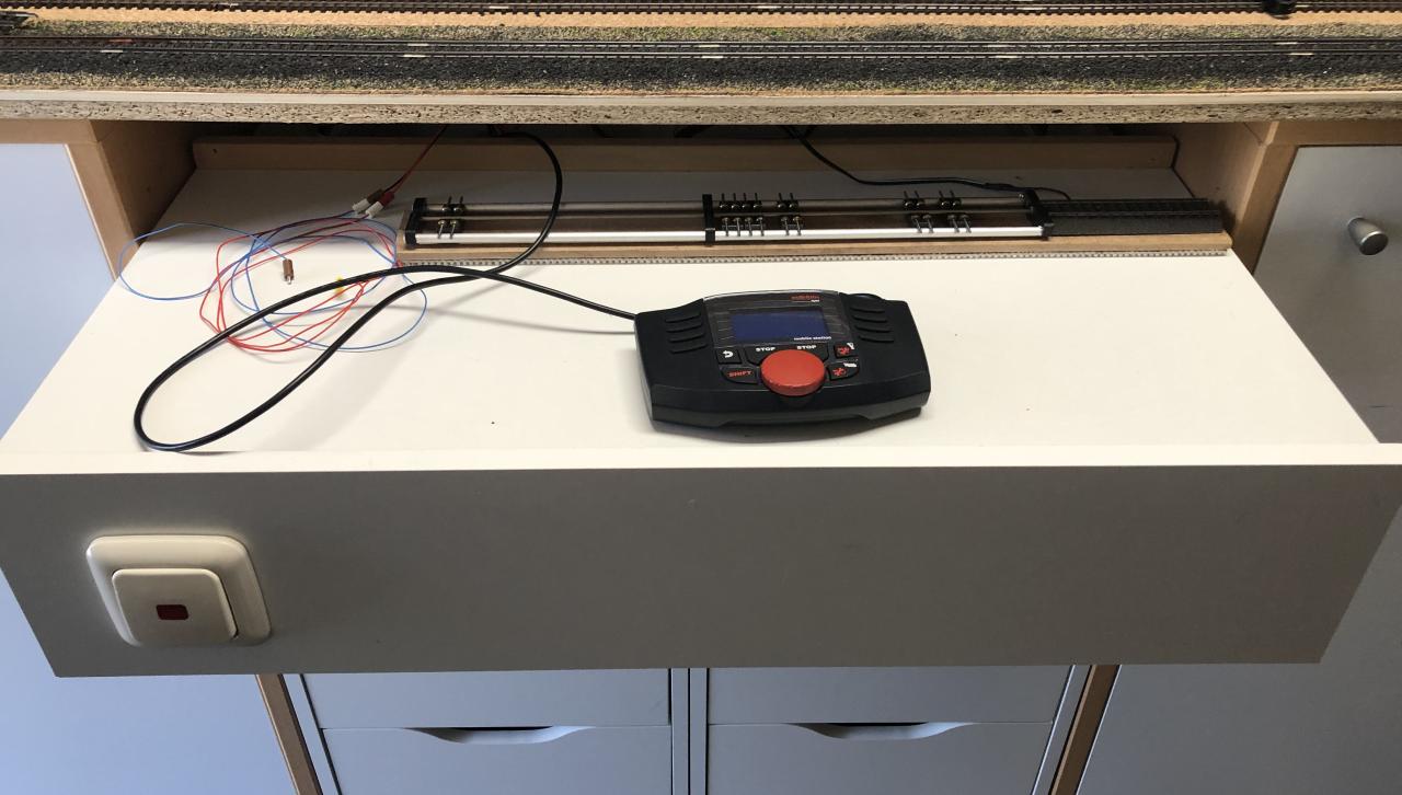

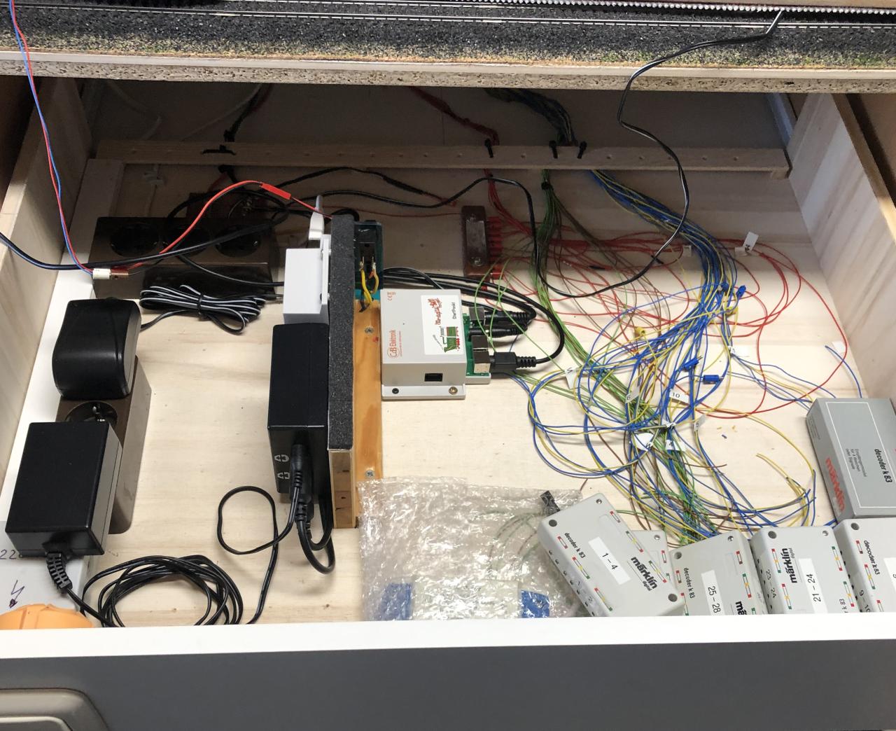

Nachdem ich alle Weichen und Anschlussgleise angeschlossen, bzw. zumindest in die "Stellpult Schublade" verlegt hatte, machte ich mich daran, die Digital Hardware zu installieren und anzuschließen. Als Hardware entschied ich mich für die CC Schnitte vom Can Digital Bahn Projekt. Als Weichenschalt Decoder habe ich mich für den alten Märklin K83 entschieden - aus Kostengründen, denn Diese kann man mittlerweile für kleines Geld bei eBay bekommen. Und Ihren Dienst tun sie immer noch.

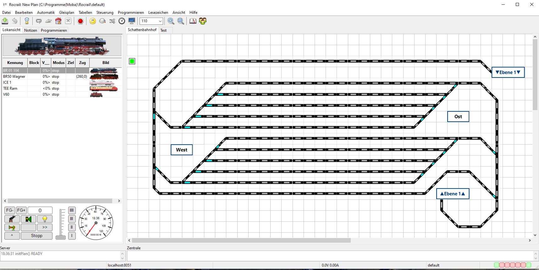

Nun war es an der Zeit sich um die geeignete Steuerungssoftware zu kümmern. Eine CS2/3 war mir ehrlich gesagt zu teuer und auch zu eingeschränkt und mit der vorhandenen Mobil Station 2 macht es nicht wirklich Spaß mehrere Loks und Weichen zu steuern.
Zu früh, habe ich mich auf Train Controller aus der Freiwald Software Schmiede festgelegt und die Bronze Version gekauft. Aber schnell wurde mir klar, mit der Einstiegsversion dieser Software werde ich nicht glücklich. Aber nochmal 250.-€ für die nächst höhere Version auszugeben, war ich nicht bereit. Also machte ich mich auf die Suche nach Alternativen und blieb letztendlich bei RocRail hängen.
Nachfolgend seht Ihr das fertige Gleisbild des Schattenbahnhofs in RocRail.

Zitat von Gerald Mandl am 21. April 2023, 0:25 UhrHello - Sorry for the late reply, but I was in the hospital. I use the CC Schnitte from the Can Digital project to control with the PC. As software I use RocRail. works fine. I plan to use reed contacts, but I am still testing.
